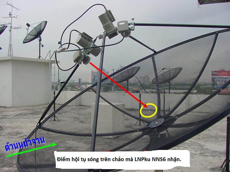

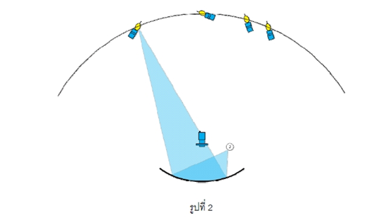

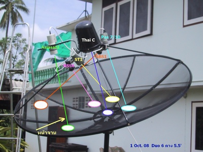

ta tính được : tg a* =AB/BC suy ra : AB =tg A* . BC (1)
ta có công thức tính bán kính cung chảo là : r =d/2 + (D)2/8d (2) trong đó : ( D)2 : đê bình phương
mà BC = r - F .
và : d=(D)2/16F suy ra F = (D)2/16d (3)
thế (2) (3) vào (1) cuối cùng ta được công thức tổng quát :
AB = tg a* . [8(d)2 + (D)2]/16d.
tg a* : đọc là tang a độ ; a* : độ chênh nhau giữa 2 vệ tinh (độ E)
ví dụ : tính khoảng cách giữa 2 lnp khi ghép quả 108*E-telkom vào quả chính 113 -palapaD ,trên chảo 1m8.có độ lõm là 0,30.
như vậy ta có : d=30 cm (nên lấy chung đơn vị là cm cho dễ tính toán).
D=180cm.
a*=5* ( vì 113*E - 108*E=5*E).
tg 5*=0,0875 ( cái này thì tra bảng lượng giác Brađixơ sẽ có sẵn kết quả ).
thế các dữ liệu vào công thức tổng quát :
AB= 0,0875 . [ 8.(30)2 +(180)2]/16. 30
=7,2cm.
khoảng cách giữa 2 tâm LNP là 7,2cm.

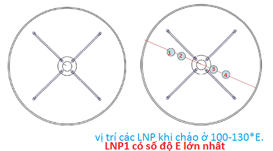

đường kính của bản thân LNPC là 6,4cm. Như vậy khoảng hở giữa 2 LNP chỉ có 7,2-6,4=0,8cm.
khi ghép trên chảo thì LNP telkom chỉ cách LNP chính 113 một khoảng rất nhỏ là 0,8cm ( chưa đầy 1 phân).Do đó để ghép được thì phải mổ giá đỡ để đưa LNP telkom sát vào hoặc không cần giá đỡ để ép sát LNP telkom vào.

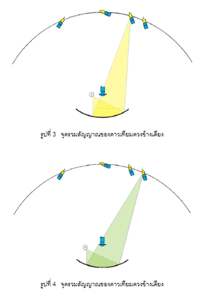

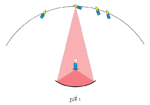

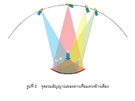

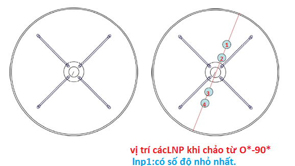

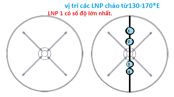

sóng nhận của 1 LNPC.
Khi ghép 4 quả sóng nhận trên từng quả như thế .
