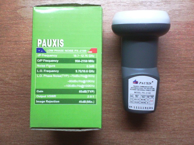

-Bạn xem hình này và dùng LNB 2 kim xoay góc dây cáp đồng trục như trên hình chảo k+.Tiếp theo vào menu xóa tất cả kênh đi ,sau đó dò kênh lại theo chế độ quét mù,chọn là FTA(miễn phí) là ok.chúc bạn thành công.

nếu củ LNB của bác là hàng TQ (PX 2100) thì giắc cắm quay ngang 90 độ ( 9H hay 3h cũng dc hết)
còn hàng xịn như VTC hay K+ thì như các bác nói hướng 8h

- LNB hiệu PAUXIS thì thế này đây:
- Như vậy là chuẩn đó!
