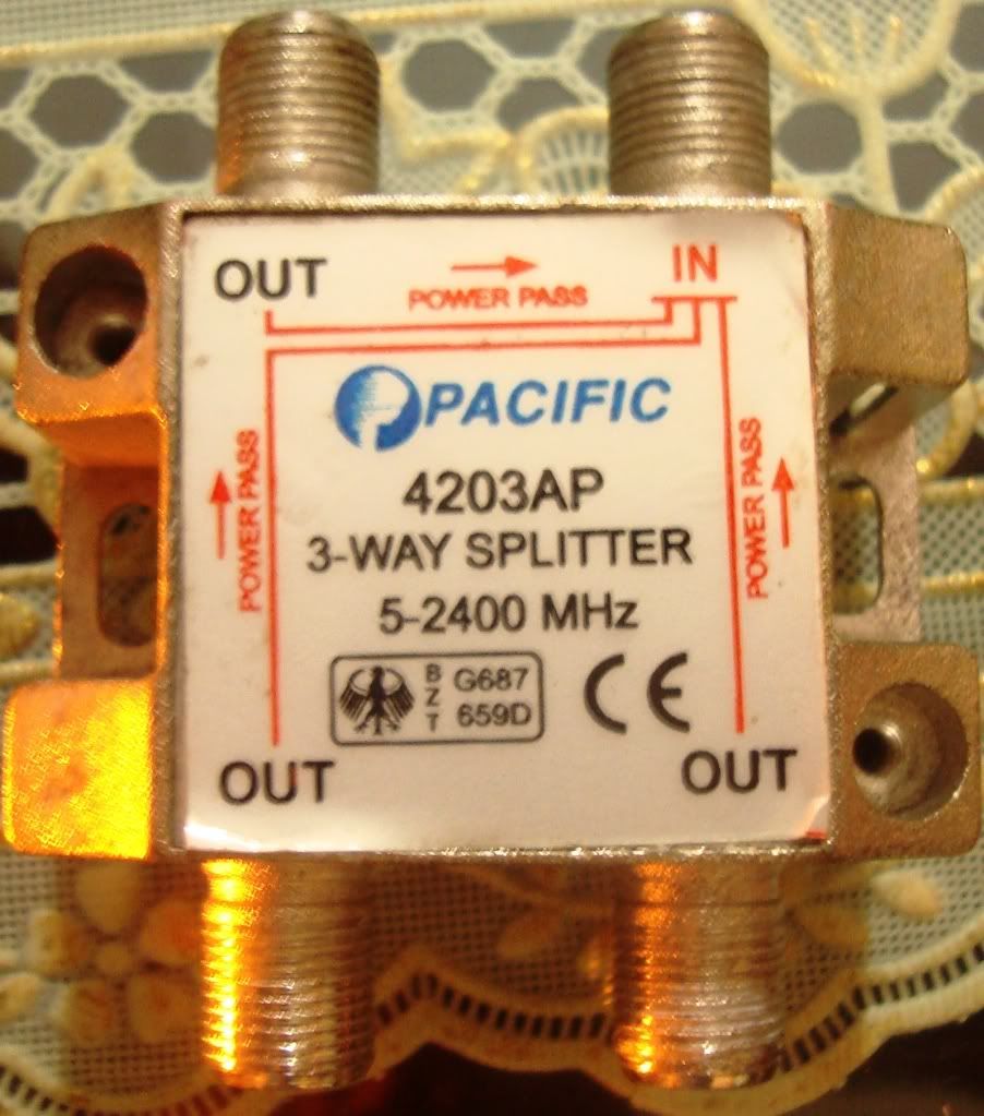

Chào các bros,
Nhà tôi có 4 chảo thu 132 + 146 + 78.5 + 100.5 và có hai đầu thu. Hiện tại, tôi đang dùng 01 switch để trộn tín hiệu của 4 VT trên, sau đó ở cổng TO RECEIVER tôi lại nối vào 01 bộ chia TH cáp, chia 2 đường để xuống 2 đầu thu. Tuy nhiên với cách này thì 02 đầu thu phải xem cùng 01 vệ tinh thì mới OK, nếu không thì chỉ 01 đầu thu báo có tín hiệu.
Vậy nếu tôi làm như sau: Từ mỗi LNB, tôi dùng bộ chia truyền hình cáp chia làm 2 hoặc 3 đường, rồi sau đó mới dùng switch trộn tín hiệu lại với nhau (tức là làm như thế tôi sẽ phải dùng 4 bộ chia truyền hình cáp và 02 switch cho 2 đầu thu) thì có thể xem 02 kênh khác vệ tinh ở 2 đầu thu được không? Và nếu làm như thế thì tín hiệu của từng vệ tinh xuống đầu thu có suy giảm nhiều không?
Và nữa, cái "bộ chia thông nguồn" ở đây: [You must be registered and logged in to see this link.] có tác dụng gì và sử dụng như thế nào ah?
Thank you.

Bài gửiTiêu đề: Re: Chia tín hiệu từ nhiều LNB cho nhiều đầu thu.   2013-11-04, 12:13 pm
nicesnake đã viết:
canvtv đã viết:
Bộ "thông nguồn" mà bạn hỏi có phải kà cái 22K không...bạn nói rõ hơn nhé
Cái này là cái BỘ CHIA THÔNG NGUỒN đó bác:
sory mọi người!!!
Chào bac Canvtv! nhà em cũng dùng 1 chảo 2 đầu thu, em cũng dùng bộ chia như bạn này ( bộ chia có đường power pass) nhưng sao khi xem hai kênh khác phân cực thì không được (cùng phân cực thì được). Em phải làm sao đây??
cám ơn tất cả mọi người!!!

Bài gửiTiêu đề: Re: Chia tín hiệu từ nhiều LNB cho nhiều đầu thu.   2013-11-04, 8:02 pm
VANTHIEN đã viết:
cái này là cái gì ? vậy bác liệu chia ra 2 đầu thu có ổn không vậy Shocked
Administrator
Administrator
Tên Thật : Trần Trung Đức
Tổng số bài gửi : 1554
Ngày gia nhập : 03/03/2010
Đang sống tại : Lâm Đồng
Làm việc tại : DLU
Bài gửiTiêu đề: Re: Chia tín hiệu từ nhiều LNB cho nhiều đầu thu.   2013-11-05, 1:11 am
openbox_s10 đã viết:
VANTHIEN đã viết:
Cái này là sơ đồ bộ chia thông nguồn dùng cho 2 đầu thu nhưng chỉ cho cùng 1 phân cực cùng lúc.

Bài gửiTiêu đề: Re: Chia tín hiệu từ nhiều LNB cho nhiều đầu thu.   2013-11-05, 1:13 am
phuocdaikh đã viết:
nicesnake đã viết:
canvtv đã viết:
sory mọi người!!!
Bộ chia thông nguồn này chỉ cho xem các TP cùng 1 phân cực thôi bạn, muốn xem 2 phân cực khác nhau cùng lúc thì bạn dùng cái lnb 2 output, hoặc 2 chảo thôi.

Bài gửiTiêu đề: Re: Chia tín hiệu từ nhiều LNB cho nhiều đầu thu.   2014-05-02, 5:48 pm
Cho em mượn topic này hỏi tý!
- Nhà em có 02 Tivi đặt ở phòng khách và phòng ngủ, chỉ có 01 bộ Đầu thu K+.
- Trên nóc nhà chỉ có 01 Chảo K+ câu dây xuống phòng khách để xem.
- Nay em dùng bộ chia truyền hình Cáp Pacific dây từ LNB xuống nối vào cổng In của bộ chia truyền hình cáp: Cổng Out 1 của bộ chia nối xuống phòng khách; Cổng Out 2 của bộ chia nối xuống phòng ngủ. Tín hiệu không thông qua được bộ chia Pacific của truyền hình cáp. Em tưởng bộ chia truyền hình cáp này có vấn đề, đi mua cái khác gắn vào nhưng tín hiệu vẫn không thông qua bộ chia truyền hình cáp.
- Mục đích của em là muốn xem ở phòng khách thì mang đầu thu ra phòng khách; muốn xem ở phòng ngủ là mang đầu thu vào phòng ngủ (vì chỉ có 01 đầu thu K+).
- Em không muốn lắp thêm Chảo và cũng không muốn sử dụng LNB ku 02 Out (vì tốn tiền nhiều).
- Em muốn dùng bộ chia truyền hình cáp cho rẻ tiền nhưng vì sao tín hiệu vệ tinh không đi qua được bộ chia truyền hình cáp? Có giải pháp nào khác đáp ứng được mục đích của em nêu trên được không ạ?
Mong các bác giúp đỡ! Em xin cảm ơn nhiều!
